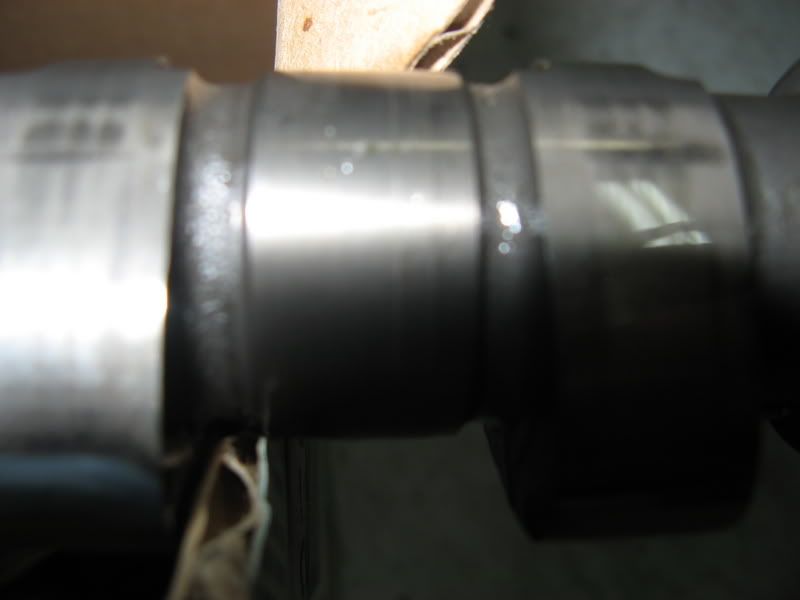

Ce moteur de CBR 1100 XX a été rouler avec l'huile Honda par son ancien proprio jusquà 17k, ensuite motul 5100 semi syn. jusquà 30k, et maintenant Amsoil de 30k à 62k.
Aucun cambouis,calamine etc, et remarquez la propreté de la tête.
Regardez comment les lobes sont polies.

Ton moteur qui m'impresionne le plus :lol: a ce klm et cette marque faut réellement être malchanceux pour pas se rendre la.

Tu n'a pas a être inquiet avec la 10-40 Amsoil, c'est super résistant cette huile, regarde mes cams plus haut et regarde comment ils sont poli et beaux (les lobes) et je change mon huile a 10000km, j'ai même fait des test jusquà 15000km sans problème.
A 5000km cette huile est encore neuve. :wink:
